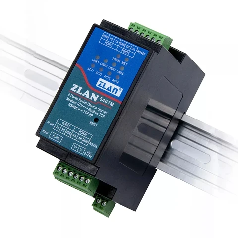

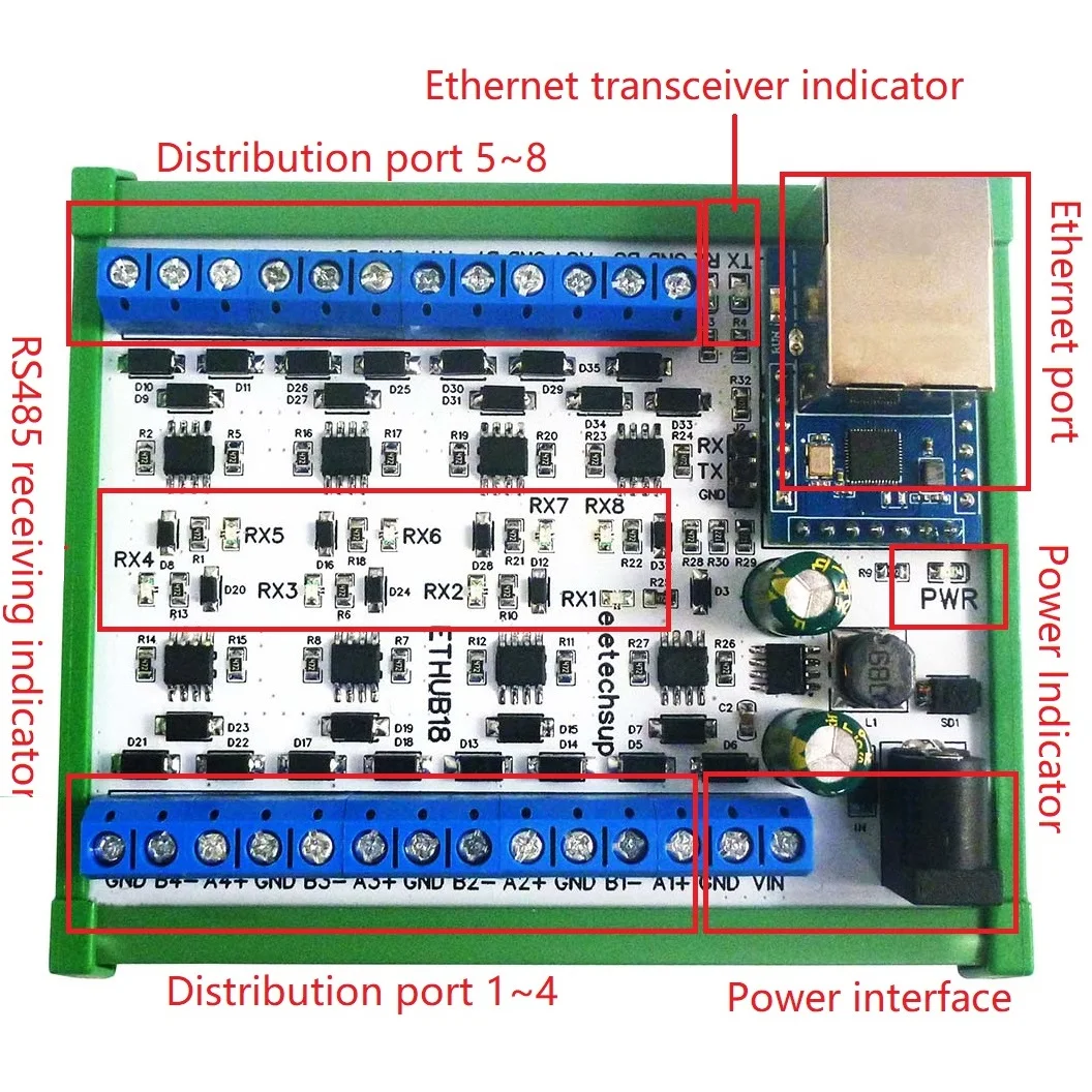

Что же это за коробка такая? С одной стороны у неё ethernet, wi-fi или даже какой-нибудь 5G модем. А с другой - старые добрые порты RS-232, RS-422, RS-485.
Путём нехитрых преобразований коробка перебрасывает MODBUS-пакеты туда-обратно. Делают их сейчас все, кому не лень! Начиная от брендов, вроде MOXA или ICP-DAS до неведомых кетайцев вроде HI-FLYING, USR IOT, тысячи их, разной степеникривизны качества. Внутри такой коробки, как правило, прячется типичная SoC для интернетовских точек доступа, несколько драйверов интерфейса, да какая-нибудь обвязка по питанию.
