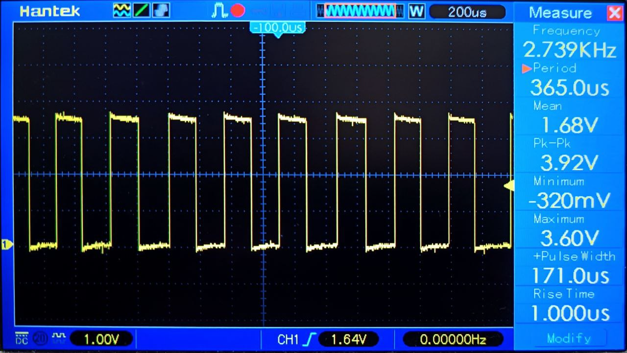

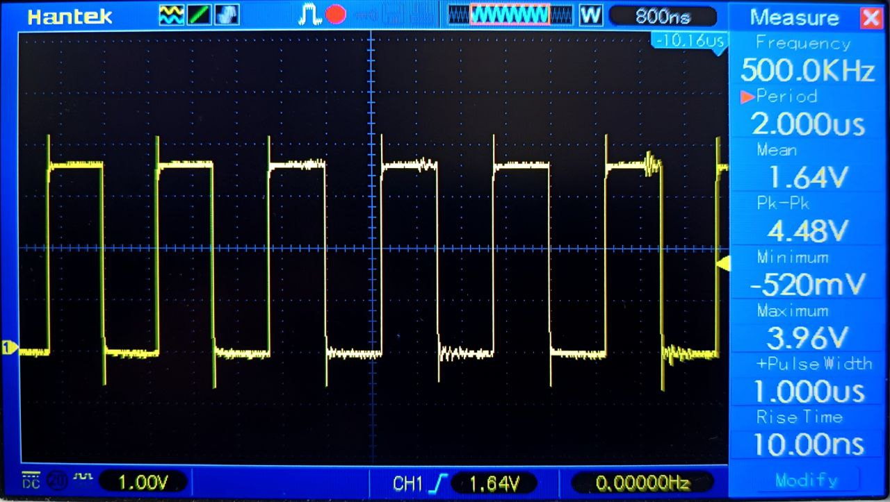

Мы также подключили осциллограф к 7-му пину, чтобы подтвердить программные расчеты физическими замерами.
Сводная таблица производительности на Repka Pi 4:

  1. 2.76 кГц (Python): Этой скорости с головой хватает для человеческого восприятия. Включение реле, опрос кнопок, индикация, работа с веб-интерфейсами — всё это будет работать мгновенно. Но для управления быстрой периферией этого уже мало.
  2. 467.5 кГц (WiringRP): Это уже промышленный уровень скорости для Linux-устройства. Такой частоты достаточно для:
    • Плавного управления шаговыми двигателями в микрошаговом режиме.
    • Программной реализации протоколов (1-Wire, IR-пульты, DHT-датчики).
    • Генерации несущих частот для ИК-передатчиков.
