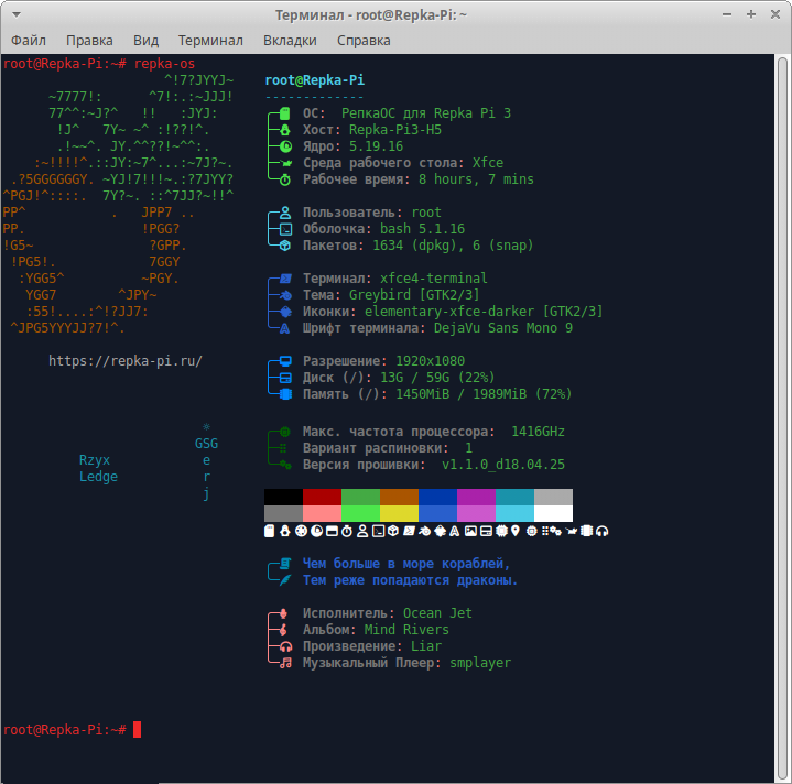

Консольная команда repka-os находится /usr/local/repka-neofetch/ выводит в окно терминала основную информацию как о Репка ОС, самом одноплатном решении Repka-Pi 3, так и возможности вывода дополнительной информации.
В данной команде прописан запуск утилиты neofetch которая также находится в данном каталоге и с параметрами запуска файла конфигурации config.conf который находится /etc/repka-neofetch/ он в свою очередь прописывает и файл лого репкиascirepkalogoи находится в директории /usr/share/repka-neofetch/
Так же возможно и изменение самого вида вывода информации.
Обязательно для работы данного конфига необходимо установить Шрифт зануды :) Nerd font и распаковать его по следующему пути ~/local/share/fonts/
Что бы воспользоваться всем многообразием значков следует воспользоваться одним из менеджеров шрифтов например таких как font-manader или воспользоваться на первое время уже отобранными к каждой опции файла config.conf который можно скачать с GitFlic
ОБЯЗАТЕЛЬНО ПЕРЕД ДАЛЬНЕЙШИМИ ОПЕРАЦИЯМИ СДЕЛАЙТЕ РЕЗЕРВНУЮ КОПИЮ РОДНОГО config.conf И СОХРАНИТЕ ЕГО В СОЗДАННОЙ ДЛЯ РЕЗЕРВА ДИРЕКТОРИИ!
  • Размещаем новый конфиг в выше обозначенной директории его прописки на Repka
и если всё сделано правильно после команды repka-os увидим вывод данных с настройками по умолчанию.
Конфигурация по умолчанию
  • Открыв файл config.conf в Geany вы сможете поменять одну крылатую фразу -
Коль держит прочнее чем скрепка,
То знамо, то дело, то репка.
На свои шедевральные высказывания или любимые цитаты.
Чем больше в море кораблей,
Тем реже попадаются драконы.
Сохраняем config.conf (закрывать не обязательно) запускаем команду repka-os
  • Далее редактируем файл plusasciirepkalogo также в редакторе Geany добавив для сопутствующую информацию например ссылка на основной ресурс или кличка любимой зверушки. Сохраняем и закрываем файл. Там тоже всё интуитивно понятно.
Возвращаемся в разделе «Источник изображения» файла config.confраскомментируйте файл логотипа plusasciirepkalogo, а оригинал закомментируйте.
#image_source=/usr/share/repka-neofetch/ascirepkalogo # Закоментировать: оригинал image_source=/usr/share/repka-neofetch/plusasciirepkalogo # Раскомментировать
Сохраняем config.conf (закрывать не обязательно) , запускаем музыкальный проигрыватель и запускаем команду repka-os
Воспроизведение в одну строку
C отредактированного файла из архива plusasciirepkalogo выводится дополнительная информация, веб ссылки являются рабочими из окна терминала. При проигрывании плеера по умолчанию настроено выводить модель плеера и что звучит в данный момент в одну строку.
А вот для вывода информации в три строки Исполнитель, Альбом, Произведение, одного файла config.conf недостаточно, так как это часть прописана в самой утилите neofetch и она в какой то мере уже адаптирована под Repka. После активации будет конечно три строки но без иконок.
  • Истинным меломанам посвящается. :)

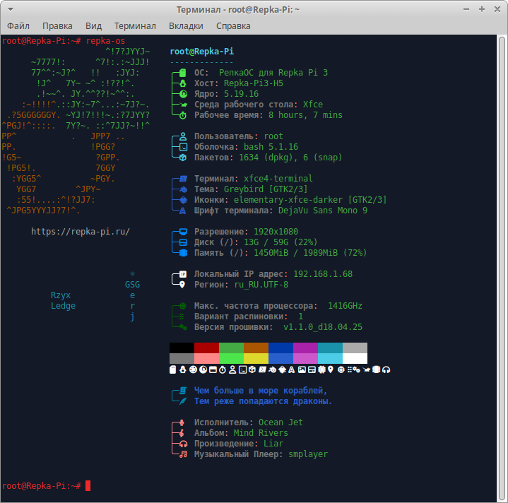

ОБЯЗАТЕЛЬНО ПЕРЕД ДАЛЬНЕЙШИМИ ОПЕРАЦИЯМИ СДЕЛАЙТЕ РЕЗЕРВНУЮ КОПИЮ РОДНОГО neofetch И СОХРАНИТЕ ЕГО В СОЗДАННОЙ ДЛЯ РЕЗЕРВА ДИРЕКТОРИИ!
Открываем файл neofetch также в Geany из Информационного блока (самое начало) файла config.conf 6 (шесть) строчек кода и вставляем их в neofetch расписано как и в config.conf
Для наглядности прямо из конфигурационного файла
Oчень, очень важно:
В файле config.conf
Если в разделе "Вывод отображения информации в отдельных строках" установить флаг:
                    \\\~\\\~\\\~ong_shorthand="on"
Добавление иконок требует редактирования файла neofetch!
По умолчанию путь: ~/usr/local/repka-neofetch/neofetch
В подразделе: # Отображайте исполнителя, альбом и название на отдельных строках.
In the subsection: # Display Artist, Album and Title on separate lines.
Необходимо добавить 6(шесть) строк с иконками к 3(трём) строкам по умолчанию и оставить активными 3(три) строки русской или английской версии.
#prin "Artist" "$artist" Оригинал - закомментировать
#prin "Album" "$album" Оригинал - закомментировать
#prin "Song" "$title" Оригинал - закомментировать
       #prin "$(color 1)╭─ $(color 0) Artist" "$artist"
       #prin "$(color 1)├─󰽰 $(color 0) Album"  "$album"
      #prin "$(color 1)├─  $(color 0) Song"   "$title"
        prin "$(color 1)╭─ $(color 0) Исполнитель" "$artist"
        prin "$(color 1)├─󰽰 $(color 0) Альбом"  "$album"
       prin "$(color 1)├─  $(color 0) Произведение"   "$title"
Все файлы сохранить после редакции закрыть. После нового запуска repka-os отобразятся данные о музыкальной композиции в три строки.
