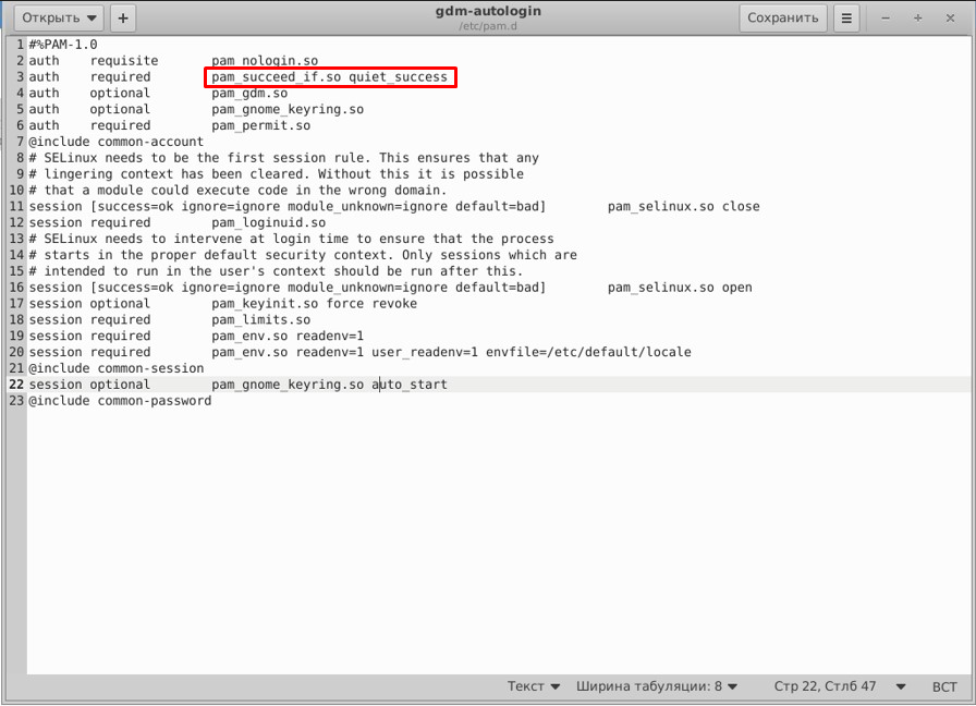

Далее откройте файл gdm-autologin, который находится в каталоге /etc/pam.d/. В этом файле замените строку:
auth    required        pam_succeed_if.so user != root quiet_success
на строку:
auth    required        pam_succeed_if.so quiet_success
Пример измененного файла можно увидеть на рисунке 2.
Сохраните документ и перезагрузите Репку. При повторном  запуске Repka OS с графическим окружением авторизация будет отключена.

Увы, не работает на Репке 3, вер 1.3.
В статье есть ошибка.
Вначале вы пишите, что надо получить такую строку:
А на картинке совсем другой текст.

Nikita Savenko
Nikita Savenko
Данная инструкция применима к Repka Pi 4.
У вас Repka Pi 3.
Если вы хотите отключить авторизацию ну Repka Pi 3 то вам необходимо:
  1. Создать или отредактировать файл конфигурации LightDM
    Откройте файл /etc/lightdm/lightdm.conf в текстовом редакторе (например, nano):
    Команда: sudo nano /etc/lightdm/lightdm.conf
  2. Добавить настройки автоматического входа
    В файл добавьте следующие строки:
[SeatDefaults]
autologin-user=root
autologin-user-timeout=0
  1. Сохранить файл в редакторе nano для этого нажмите Ctrl + O затем Enter , чтобы сохранить файл, затем Ctrl + X, чтобы выйти.
  2. Перезагрузите систему командой root
Авторизация отключена
