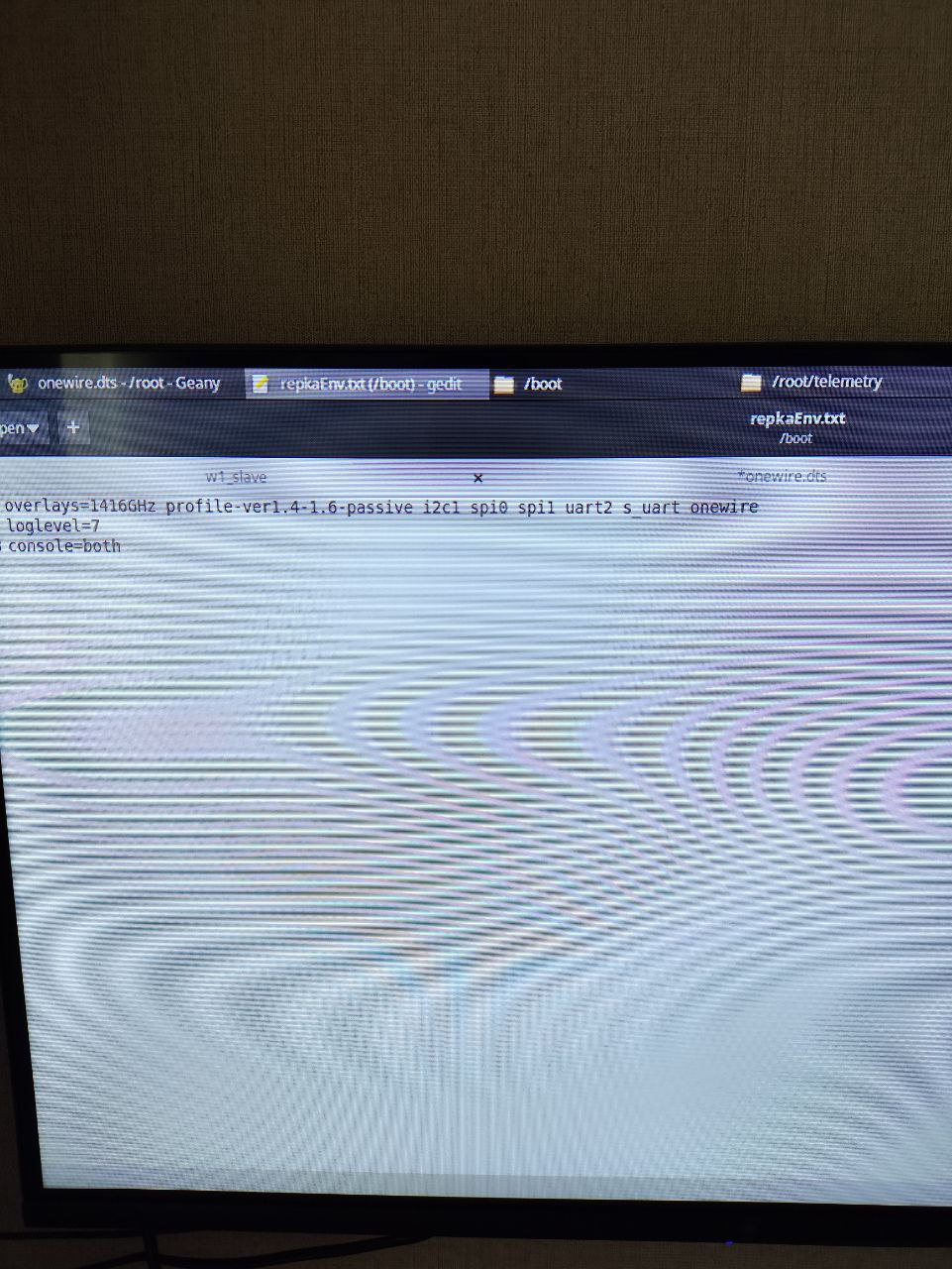

  4. Скопируйте полученный файл onewire.dtbo в /boot/overlays
  5. Откройте в редакторе файл /boot/repkaEnv.txt и допишите в overlays onewire, сохраните.
  6. Перезагрузите репку.

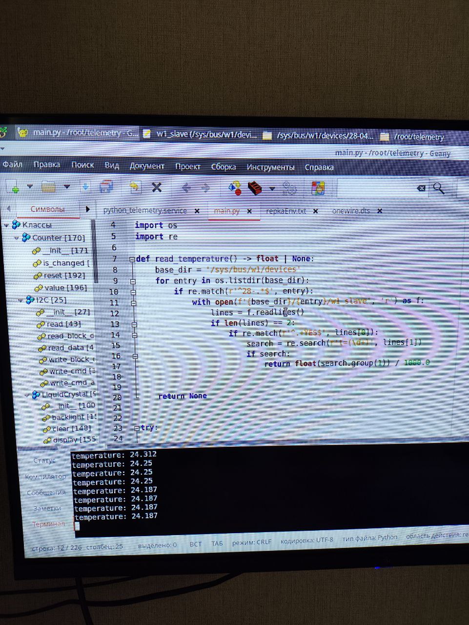

Вариант функции на Python для чтения показаний датчика DS18B20:
def read_temperature() -> float | None:
	base_dir = '/sys/bus/w1/devices'
	for entry in os.listdir(base_dir):
		if re.match(r'^28-.*$', entry):
			with open(f'{base_dir}/{entry}/w1_slave', 'r') as f:
				lines = f.readlines()
				if len(lines) == 2:
					if re.match(r'^.+YES$', lines[0]):
						search = re.search(r't=(\d+)', lines[1])
						if search:
							return float(search.group(1)) / 1000.0
	return None
