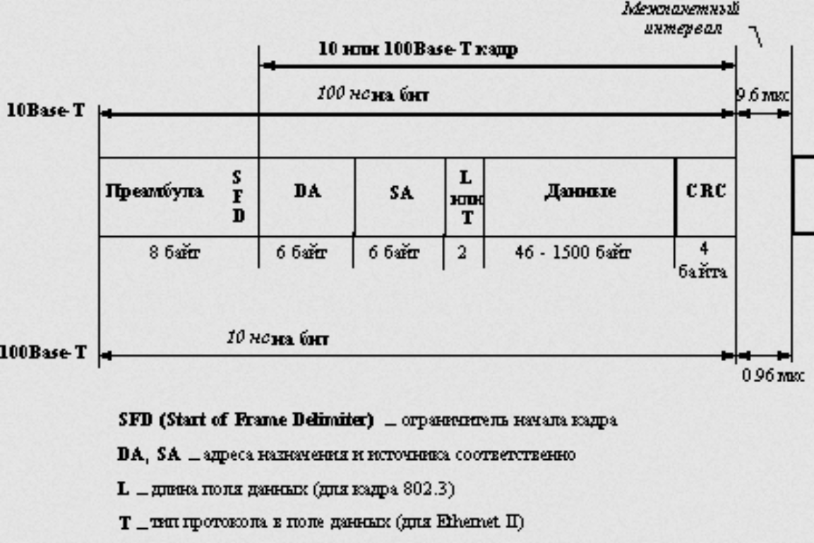

Структура Ethernet-кадра (Frame Format) #
Каждый пакет данных, передаваемый по сети Ethernet, должен соответствовать стандартизированной структуре кадра, определенной в стандарте IEEE 802.3. Этот структурированный контейнер позволяет сетевым устройствам однозначно интерпретировать поток битов, определять отправителя, получателя и проверять целостность данных.
Визуальное представление стандартного кадра Ethernet II:
Рассмотрим каждый компонент этого кадра в деталях.
Преамбула и SFD (Start Frame Delimiter) #
  • Назначение: Синхронизация на физическом уровне. Эти поля не являются частью данных, а служат служебным сигналом для принимающего устройства.
  • Механизм:
    • Преамбула (Preamble): Это последовательность из 7 байт, состоящая из чередующихся единиц и нулей (10101010 ...). Этот предсказуемый, ритмичный сигнал позволяет приемнику (сетевой карте) "подстроиться" под тактовую частоту передатчика и синхронизировать свои внутренние часы.
    • SFD (Start Frame Delimiter / Ограничитель начала кадра): Это один байт со значением 10101011. Он нарушает чередующийся паттерн преамбулы и служит однозначным маркером, который сообщает приемнику: "Синхронизация завершена, следующий бит — это первый бит MAC-адреса назначения".
MAC-адреса назначения и источника #
  • Назначение: Идентификация получателя и отправителя кадра в локальной сети.
  • Механизм:
    • MAC-адрес назначения (Destination MAC Address): Первые 6 байт заголовка. Сетевые устройства (в первую очередь коммутаторы) анализируют это поле, чтобы определить, на какой физический порт необходимо переслать данный кадр.
    • MAC-адрес источника (Source MAC Address): Следующие 6 байт. Это поле указывает, какое устройство отправило кадр. Коммутаторы используют это поле для изучения топологии сети и построения своих таблиц MAC-адресов.
Поле EtherType: Идентификация протокола верхнего уровня (IPv4, ARP) #
  • Назначение: Указание на тип данных, которые "упакованы" в полезную нагрузку кадра. Это поле является ключевым связующим звеном между Канальным (L2) и Сетевым (L3) уровнями.
  • Механизм: Это 2-байтное поле содержит код, который сообщает операционной системе принимающего устройства, какому протоколу или службе следует передать данные из полезной нагрузки для дальнейшей обработки.
  • Распространенные значения EtherType:
    • 0x0800: Полезная нагрузка содержит пакет протокола IPv4.
    • 0x0806: Полезная нагрузка содержит пакет протокола ARP (Address Resolution Protocol).
    • 0x86DD: Полезная нагрузка содержит пакет протокола IPv6.
Полезная нагрузка (Payload): Данные от верхних уровней #
  • Назначение: Это поле содержит сами данные, которые необходимо передать. Это может быть IP-пакет, ARP-сообщение или пакет любого другого протокола, указанного в поле EtherType.
  • Механизм:
    • Размер: Размер полезной нагрузки может варьироваться от 46 до 1500 байт.
    • Padding (Заполнение): Если данные от верхнего уровня занимают менее 46 байт, Ethernet-контроллер отправителя автоматически добавляет "пустые" байты (заполнение), чтобы довести размер поля до минимально необходимого. Это требование исторически связано с работой механизма обнаружения коллизий CSMA/CD.
    • MTU (Maximum Transmission Unit): Максимальный размер в 1500 байт определяет максимальный объем данных, который можно передать в одном Ethernet-кадре.
Контрольная сумма кадра (FCS / CRC): Проверка целостности #
  • Назначение: Обнаружение ошибок, которые могли возникнуть при передаче кадра по физической среде (например, из-за электромагнитных помех).
  • Механизм:
    • FCS (Frame Check Sequence): Это 4-байтное (32-битное) поле, расположенное в самом конце кадра.
    • CRC (Cyclic Redundancy Check): Перед отправкой кадра передающее устройство выполняет математический расчет (CRC32) над всеми полями кадра (от MAC-адреса назначения до полезной нагрузки) и помещает результат в поле FCS.
    • Принимающее устройство выполняет точно такой же расчет над полученными данными. Затем оно сравнивает свой результат со значением, содержащимся в поле FCS.
    • Результат проверки: Если значения совпадают, кадр считается неповрежденным. Если нет — значит, произошла ошибка, и принимающее устройство молча отбрасывает (discards) этот кадр. Ethernet на канальном уровне не предусматривает механизма повторной отправки; эта задача возлагается на протоколы более высоких уровней, такие как TCP.
