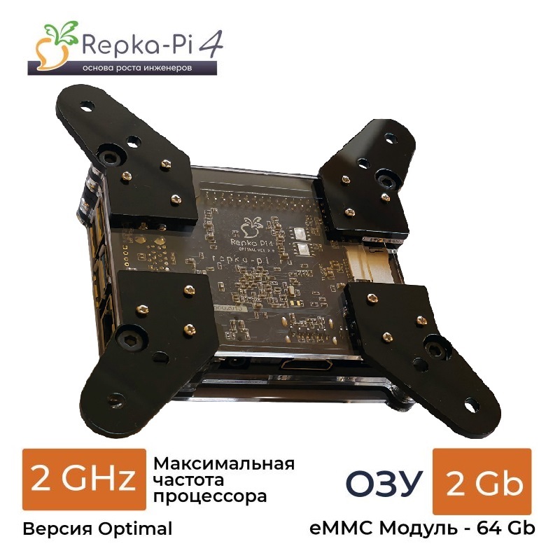

Одноплатные компьютеры Repka Pi могут поставляться как в исполнении без корпуса в виде системной платы (Repka Pi 3, Repka Pi 4, Repka Pi 5), так и в фирменном акриловом корпусе (Repka Pi 3, Repka Pi 4, Repka Pi 5), который обеспечивает активное охлаждение компьютера встроенным вентилятором. Компьютер Repka Pi в корпусе может быть установлен на стол рядом с монитором как обычный desktop, для чего корпус имеет нескользящие резиновые ножки, или может быть закреплён на задней панели монитора, для чего в комплекте имеется соответствующие крепления VESA размерами 75х75 и 100х100 мм.

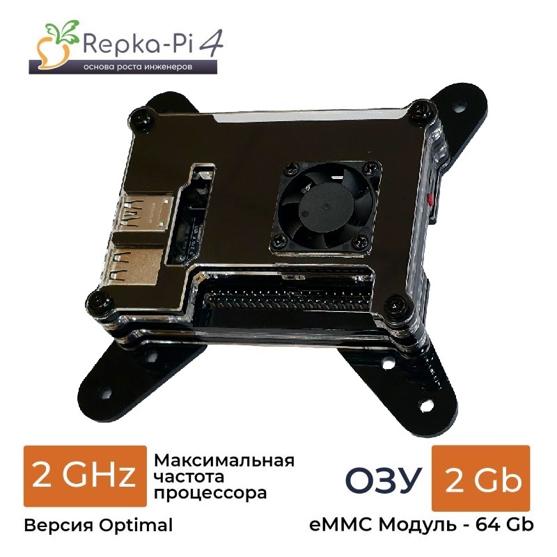

Для одноплатных компьютеров Repka Pi 4 разработаны и производятся два вида корпусов. На обоих видах корпусов смонтированы управляемые PWM вентиляторы, обеспечивающие эффективное охлаждение компьютера, подключенные к соответствующему разъёму на плате компьютера.
Закрытый корпус для Repka Pi 4 #
Вы можете приобрести такой корпус для Вашего Repka Pi 4 отдельно по ссылке. Инструкция, как смонтировать Repka Pi 4 в закрытый корпус приведена ниже.

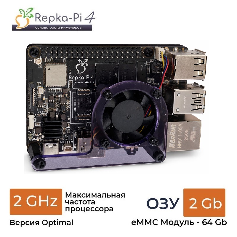

Корпус для Repka Pi 4 с открытым доступом к интерфейсам #

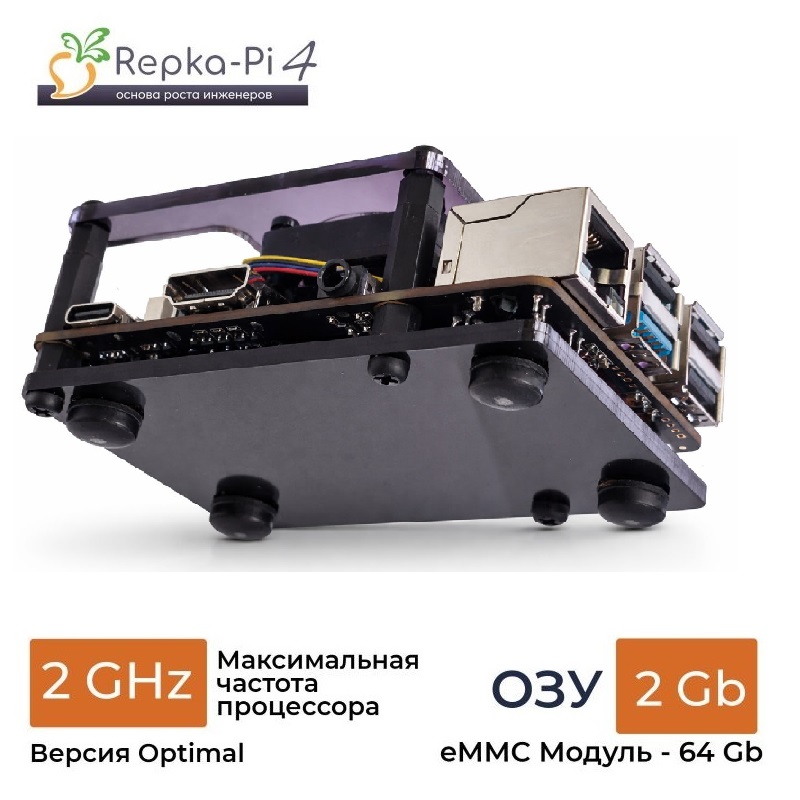

Для Repka Pi 4 дополнительно разработан более бюджетный вариант корпуса, предусматривающий только установку компьютера на столе, но при этом, обеспечивающего эффективное охлаждение встроенным управляемым вентилятором. Кроме того, такой вариант корпуса обеспечивает открытый доступ ко всем разъёмам платы.

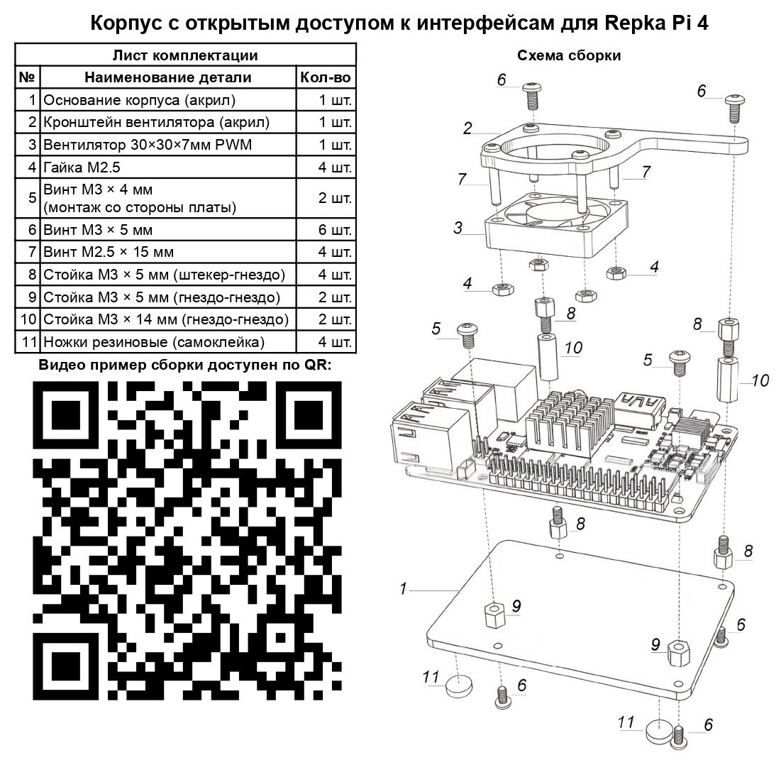

Вы можете приобрести корпус с открытым доступом к интерфейсам для Вашего Repka Pi 4 отдельно по ссылке. Инструкция, как смонтировать Repka Pi 4 в корпус с открытым доступом к интерфейсам приведена ниже.

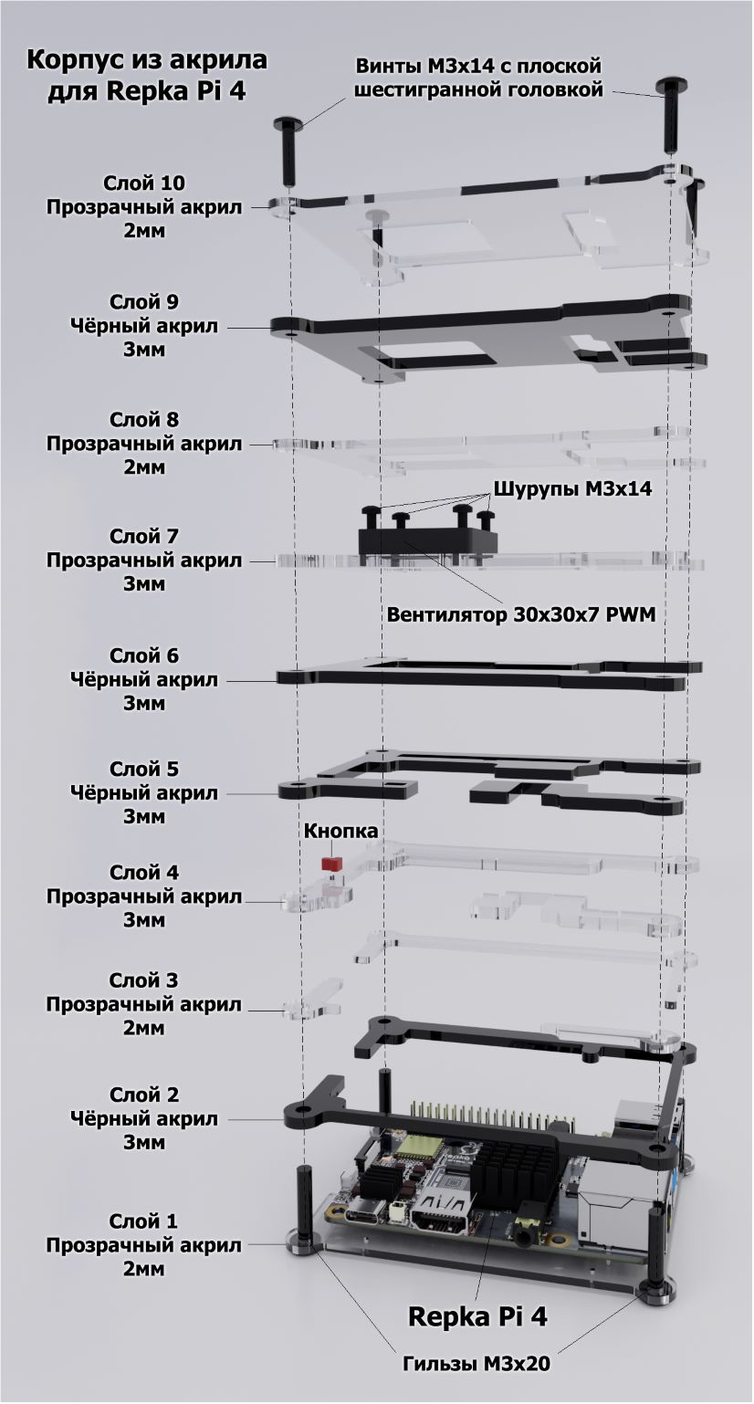

Схема сборки закрытого корпуса для Repka Pi 4 #
Схема сборки корпуса с открытым доступом к интерфейсам для Repka Pi 4 #
Спецификация и схема сборки корпуса с открытым доступом к интерфейсам
