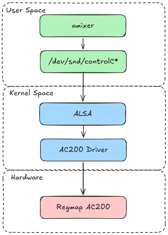

Как amixer взаимодействует с ядром #
amixer не обращается к драйверу AC200 напрямую.
Он работает через ALSA control device:
Пример команды:
amixer cset name='Master Playback Volume' 100,100
Что происходит внутри:
  1. amixer отправляет запрос в ALSA через /dev/snd/controlC*
  2. ALSA ищет control с именем "Master Playback Volume"
  3. Этот control был создан в драйвере ac200.c
  4. ALSA вызывает готовый обработчик, созданный макросом SOC_DOUBLE_TLV
  5. Обработчик меняет нужные биты в регистре AC200
  6. Запись в железо идет через regmap
