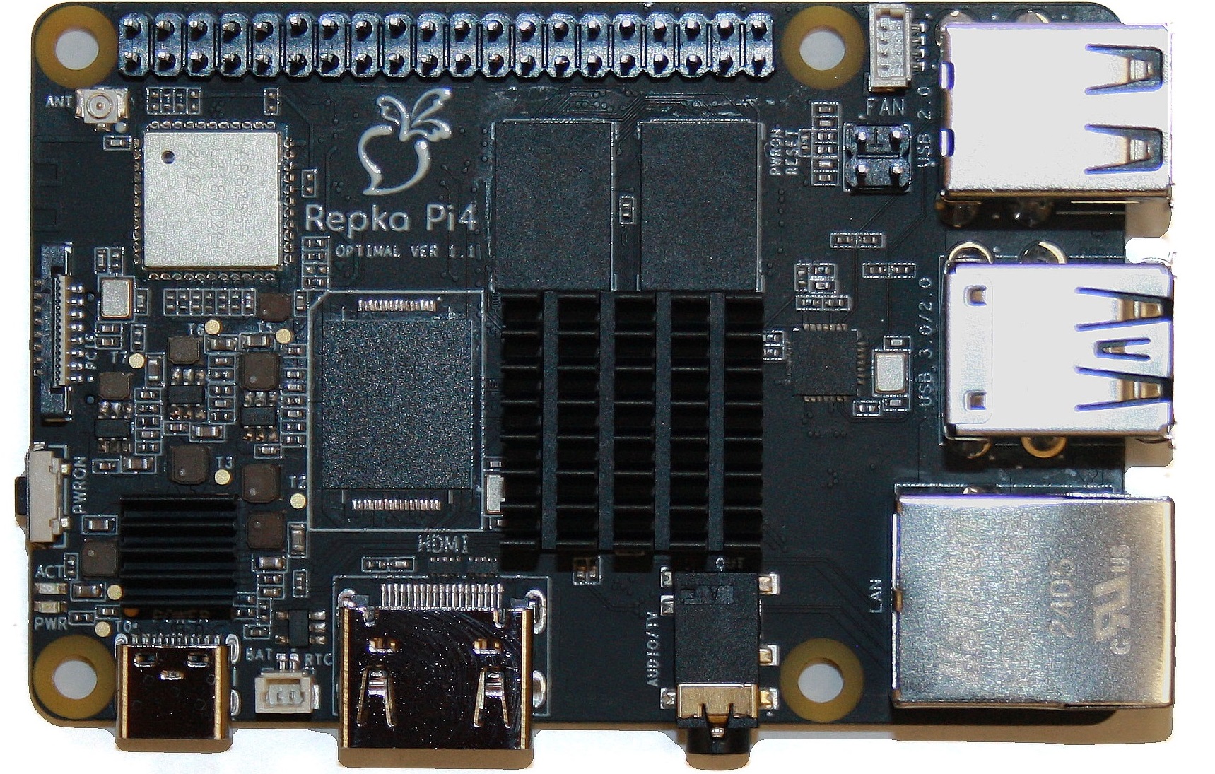

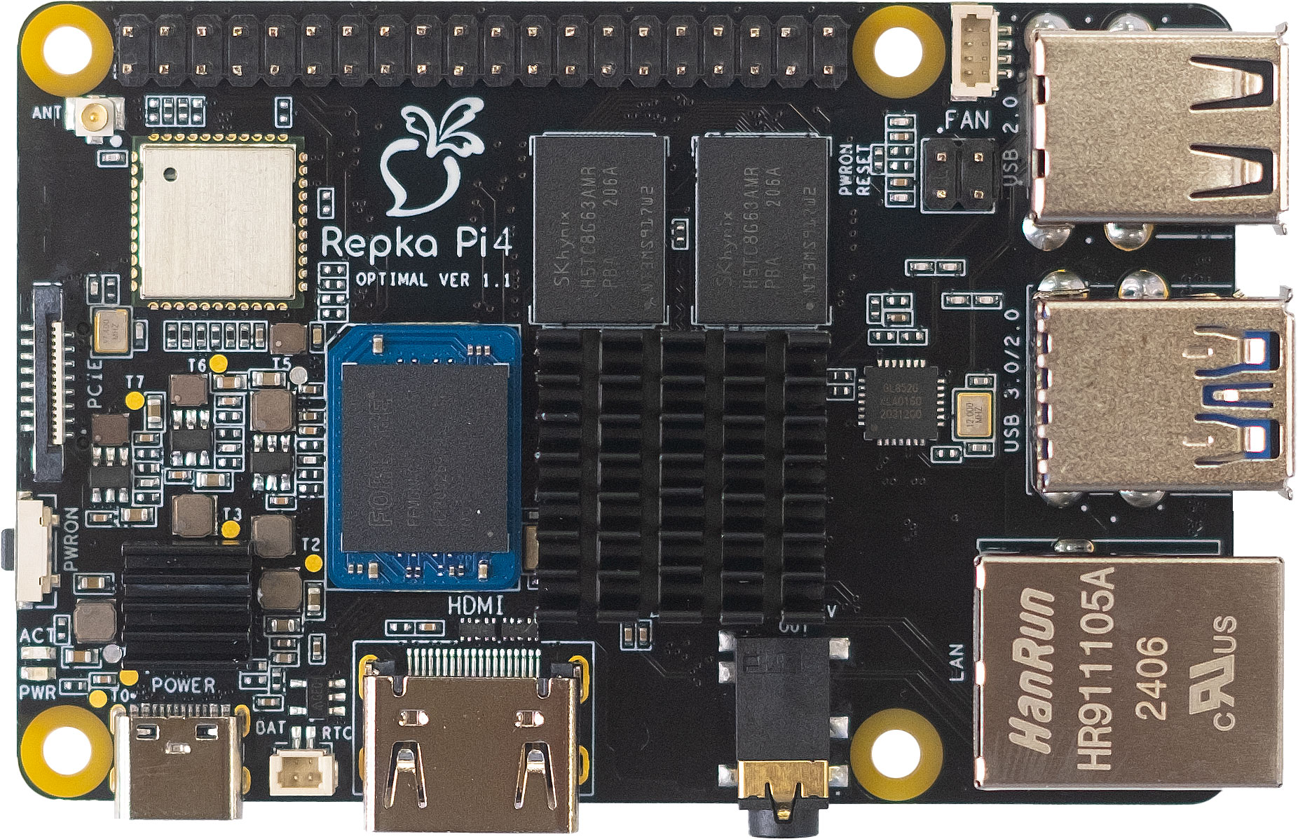

Пример Repka Pi с установленным на плате внешним модулем памяти eMMC (только для Repka Pi 4, Repka Pi 5) Пример Repka Pi со смонтированной на плате микросхемой памяти eMMC (только для Repka Pi 4, Repka Pi 5)
MicroSD карту необходимо вставить в соответствующий разъём, расположенный на обратной стороне платы компьютера. Разъем имеет механизм push-push (удержания и выталкивания карты).

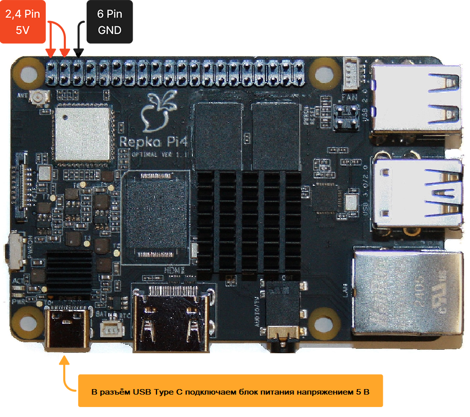

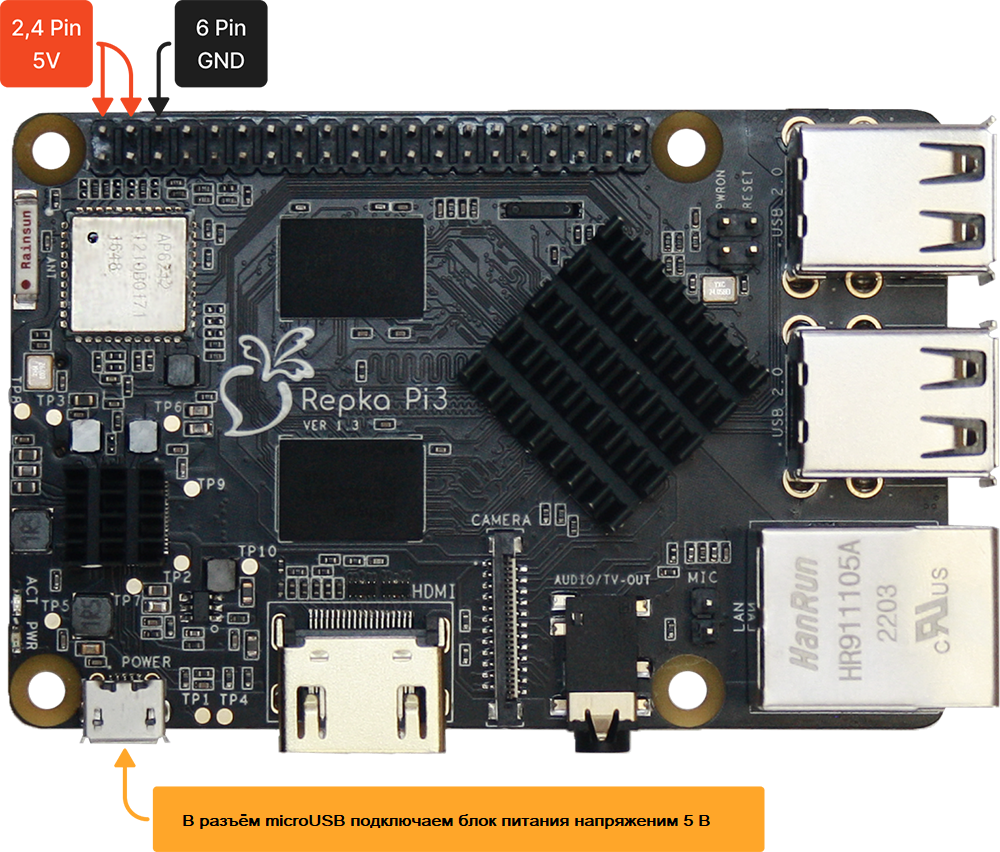

Подключение к электрическому питанию #
После того как вставили карту памяти (или убедились, что она вставлена в разъём) можно подключить питание к Repka Pi. Напоминаем, что Repka Pi работает от постоянного тока напряжением 5 В и силой тока:
  • Repka Pi 3 не менее 2.5 А
  • Repka Pi 4 не менее 3 А
  • Repka Pi 5 не менее 5 А
Питание на Repka Pi можно подать от внешнего блока питания, подключив его к соответствующему разъёму: microUSB для Pepka Pi 3 или USB Type C для Repka Pi 4, Repka Pi 5.
Кроме того, подать питание можно непосредственного на пины 40-Pin разъёма: 2 или 4 Pin - 5V, 6 pin - GND.
Repka Pi 4 и Repka Pi 5 #
Repka Pi 3 #
ВНИМАНИЕ!
При первом запуске рекомендуем использовать базовое подключение через разъемы MicroUSB или USB Type C.

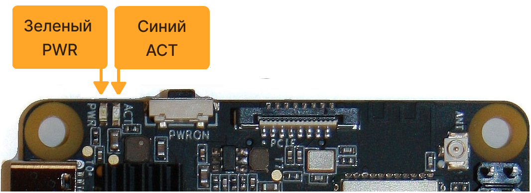

Включение #
Включение одноплатных компьютеров Repka Pi выполняется автоматически с подачей электропитания. После подключения питания на плате Repka Pi загорается зеленый светодиод PWR. При загрузке системы начнет мигать (два коротких через паузу 1 сек) синий светодиод ACT.
