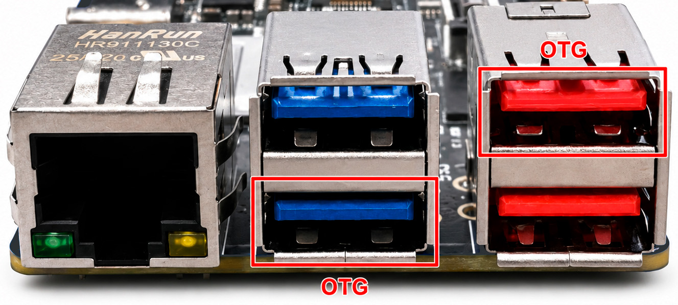

Repka Pi 5 #
На плате Repka Pi 5 поддержка режима OTG будет реализована на двух USB-портах (обведены красной рамкой на фото ниже). В настоящее время данный функционал находится на стадии реализации. После завершения отладки и подтверждения стабильной работы мы опубликуем дополнительную информацию и инструкцию по использованию.

  2. Подключите Repka Pi к вашему основному компьютеру с помощью USB-кабеля. Используйте соответствующий OTG-порт:
    • На Repka Pi 4: порт USB-C.
    • На Repka Pi 3: определенный порт USB-A.

  2. Подключите Repka Pi к компьютеру с помощью USB-кабеля. Используйте соответствующий OTG-порт:
