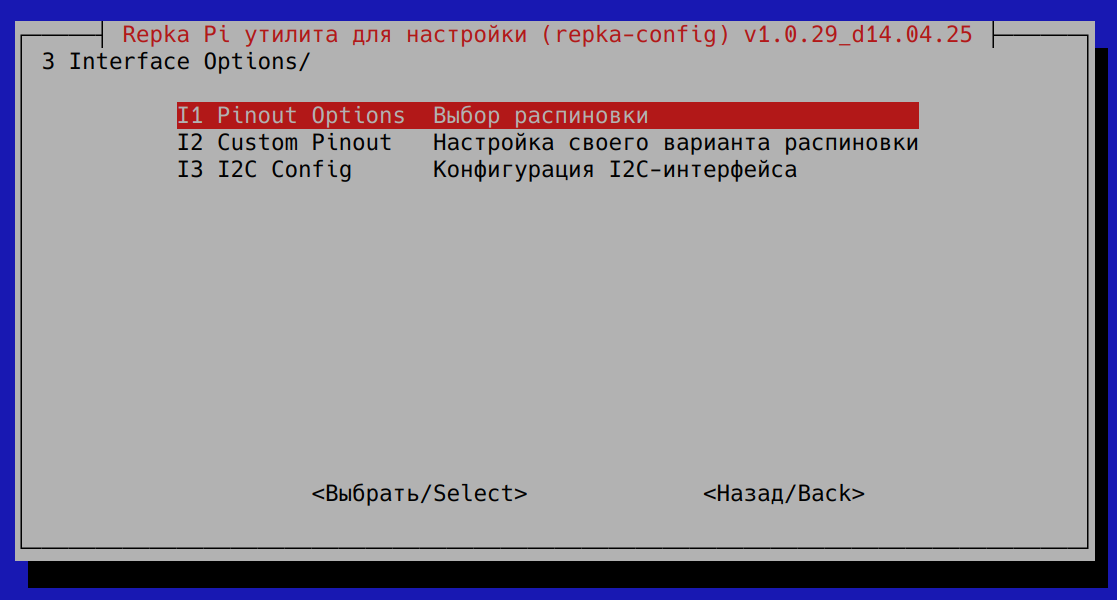

3 Interface Options - настройки 40-pin разъема #
В данной разделе можно настроить взаимодействие с периферийными устройствами.
Меню в разделе "3 Interface Options"
I1 Pinout Options - выбор распиновок 40-pin разъема #
Выбор распиновки Repka Pi:
В случае, если у вас установлено значение версии печатной платы - 1.6, вам будет предоставлены 11 распиновок: Image В случае, если у вас установлено значение версии печатной платы - 1.5 и ниже, вам будет предоставлены 7 распиновок: Image
I2 Custom Pinout - создание своей распиновки 40-pin разъема #
Выбор интерфейсов для своей распиновки: В случае, если у вас установлено значение версии печатной платы - 1.6, вам будет предоставлены следующие интерфейсы: Image В случае, если у вас установлено значение версии печатной платы - 1.5 и ниже, вам будет предоставлены следующие интерфейсы: Image

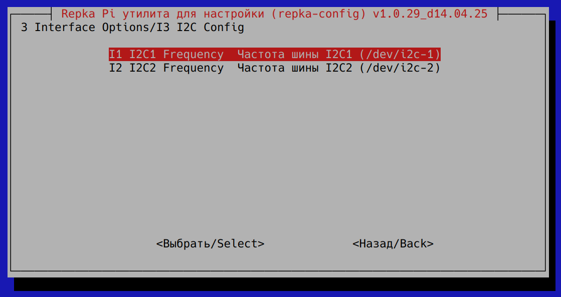

I3 I2C Config - конфигурация I2C интерфейса #
Раздел, предоставляющий возможность произвести конфигурацию интерфейса I2C на вашей Repka Pi 3. На данный момент доступен единственный параметр конфигурации - настройка частоты конкретной I2C-шины (в нашем случае их две).
Меню доступных конфигураций для интерфейса I2C
I1-I2 I2C1-I2C3 Frequency – настройки частоты I2C шины #
Частота I2C-шины определяет скорость передачи данных между контроллером (Allwinner H5) и подключёнными I2C-устройствами. Поддерживаются стандартные режимы: Standard-mode (до 100 кГц) и Fast-mode (до 400 кГц).
Как это работает?
Мы реализовали данный функционал через использование оверлеев (dtbo) и дерева устройств (dts). В дереве устройств (располагается по пути /boot/repka.dtb) по умолчанию на всех I2C-шинах установлена частота 100 кГц. В случае, если вы меняете режим на Fast Mode, к основному дереву устройств добавляется оверлей i2c-fast-mode, где - номер I2C-шины, для которой вы производите настройку.
Кстати, все оверлеи располагаются по пути /boot/overlays/, и конечно же, в этой директории находятся оверлеи с режимом Fast Mode для I2C-шин – их названия: i2c1-fast-mode.dtbo и i2c2-fast-mode.dtbo.
Обращаем внимание, что включение режима Fast Mode для I2C-шины не означает автоматического включения распиновки, на которой доступен интерфейс I2C. Включение распиновки — это отдельная операция, которая описана в разделе I1 Pinout Options и I2 Custom Pinout.
Настройка частоты конкретной I2C-шины
